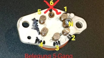

Am Thunderace ist doch ein Gangsensor verbaut wenn ich richtig informiert mit , und laut Schaltplan wird Neutral , 2 Gang und 3 Gang erkannt . Es geht ein Blauer Kabel (Neutral) ein Weißer Kabel (2Gang) ein Grün/Weiß Kabel (3Gang) in den CDI . Meine frage an Euch , wo kommen die Restlichen Kabel hin ? , am Gangsensor sind ja nur die 3 Kabel angeschlossen , und 3 Anschlüsse wären noch frei /belegbar .Aber wie finde ich jetzt heraus welche für den 4Gang und 5Gang ist von den 3 freien Anschlüssen ?
Meine Aussage beruht jetzt auf keinerlei wissen wie es wirklich umgesetzt ist. Aber für mich klingt das so als würde die jeweilige Gangstufe einfach nur einen Masse Kontakt schließen oder es ist ein Potentiometer dahinter. Ich hätte einfach mal mit dem Multimeter an den einzelnen Anschlüssen eine Wiederstandsmessung durchgeführt einmal neutral gegen 1gang und einmal Masse (Motorgehäuse) gegen jeweilige Getriebe Stufe, dabei schaltest du die gänge einfach mal trocken durch und schaust was passiert. Entweder ändert sich der Wiederstand dann ist ein Poti dazwischen oder je nachdem ob der entsprechende Gang eingelegt ist liegt am dazugehörigen Pin durchgang also ein Widerstand nahezu 0 an (0,1 o.ä)
Die Schaltwalze schaltet auf jeden PIN die Masse.
Du musst nur dort das richtige Kabel der Anzeige anbringen.

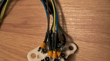

Guten abend alle Zusammen ,
ich möchte erstmal mit dem Positiven für mich beginnen , ich habe mir heute die Zeit genommen und am Gangsensor die Kabel gelötet

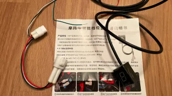

aber jetzt das Negative ! , heute ist das Paket angekommen und mußte erschreckend feststellen , dass ich das falsche Produkt erhalten habe
das hier :
bevor ich jetzt nachforschungen beginne ob es von meinerseits falsch bestellt wurde , oder ob dem Verkäufer ein Fehler unterlaufen ist , und
ich so ca wieder 2,5 Wochen warten muß , frage ich mich ob man den auch in den Thunderace einbauen kann ? . Soweit mein Englischkenntnise reicht habe ich so verstanden das es am ECU zwischen geschaltet wird .
Hat jemand von euch so eine Ganganzeige verbaut ?

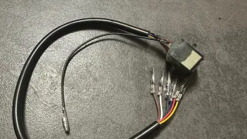

Neue Ganganzeige 5-Gang DIGITAL, FZR1000, Thunderace
Biete eine Ganganzeige 0 - 5
Mit Kombi-Stecker und Gegenstück inkl. Pins zum Crimpen oder Löten.
€ 10.- plus Porto
das hier :
Du brauchst wahrscheinlich sowas hier….

hallo diemattschwarze vielen dank , aber habe gerade den von Hotte99 gekauft .
