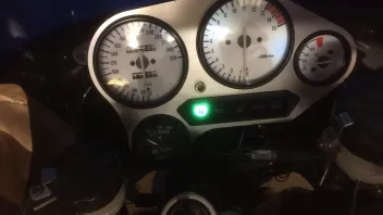

    ich bin neu hier und hab seit letztem Dezember eine ´93er YZF 750 R. Bei dieser habe ich die gesamte Verkleidung ab gehabt und auch den Tacho teilweise auseinander gebaut um andere Tachoblätter einzulegen.
    Nun ist mir auf der ersten längeren Fahrt aufgefallen, dass weder die Öl- noch die Kühlwassertemperatur angezeigt wird. Keiner der beiden Zeiger bewegt sich auch nur ein Stück. Ob der Kühler an geht hab ich leider nicht mitbekommen.
    Hat jemand eine Idee was ich da kaputt gemacht haben könnte, oder welchen Stecker ich uU nicht wieder verbunden haben könnte?
