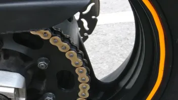

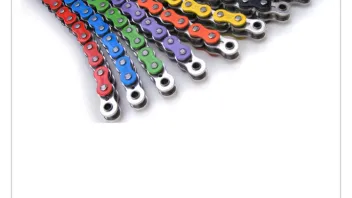

    Lucas willste bling bling haben hol dir ne Titan Nitrit beschichtete Kette. Die ist schon Porno und gut zu Pflegen. Gute Ketten Kits gibt es von Afram und Did. Sonst gibt es alle Farben und auch Kettenblätter aus Alu. Alles ne Preisfrage.
    Ich persönlich fahre D.I.D Kettenkits mit Doppelt verstärkter Tin Kette und Stahlkettenblatt und Ritzel.
    An der Übersetzung würde ich nichts ändern.
    LG Chris.
