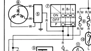

  • Laut Handbuch (FZR600) ist es eine Lima mit Stern. Du solltest also, bei laufendem Motor jeweils zwischen 2 von 3 Drähten eine Wechselspannung messen können. Du kannst auch jeweils zwischen 2 Drähten den Widerstand messen (bei stehendem Motor), der sollte immer ähnlich sein.
    Die Wechselspannung dürfte relativ hoch sein (über 30V~), aber auch immer gleich. Erst nach dem Regler sollte dann eine Gleichspannung 12......14V sein.

  • Ok vielen Dank an euch alle. Und super präzise beschrieben mit der Skizze der spannungs messung.
