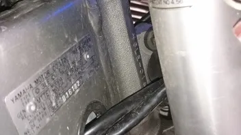

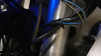

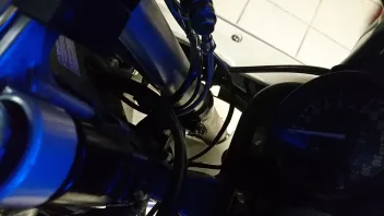

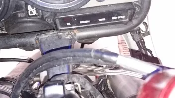

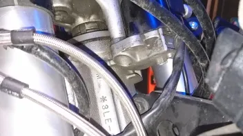

    ich bin ja gerade im Wiederaufbau einer FZR 1000.
    Könnt ihr mir vielleicht helfen und mal zum Handy greifen und Bilder von der Verlegung der Kabel und Bowdenzüge vom Lenker hin zum Rahmen und hinter der Kanzel machen? Ich denke bei mir fehlen auch Halter die die Kabel führen. Ich möchte einfach mal sehen wie das dort im Original auszusehen hat. Ist eine FZR 1000 3LE.
    Vielen Dank!

    Nein, Vorne, vom Lenker.beide Seiten Die Verlegung am Zündschloss lang, bis die Kabel und Züge im Rahmen verschwinden. Ich möchte wissen wie dort die Kabelführung ist und ob es da Halter gibt.
  • ...dann müsste ich das halbe Motorrad zerlegen.
    Also doch die Yamaha Wartungsanleitung Kapitel 2-26 bis 2-29 !
  • Hallo, Halterung gab es Original nur für die Gaszüge. Da war eine Metallöse am Bremsausgleichsbehälter. Ansonsten gehen die Kabel direkt in den Rahmen.
    Ich danke Die vielmals!!!!:thumbup::thumbup::thumbup:

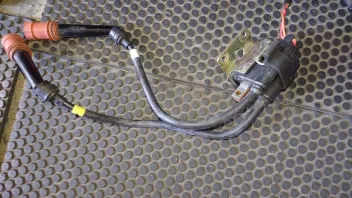

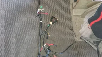

  • Sind in der Spule eingeklebt.
    Kannst nicht tauschen.
    Anbei noch ein Bild von einem kompletten Kabelbaum. ;)

    Danke Sven. Ach Mist, ich glaube das Kabel vom 4.Zylinder hat einen weg. Aber ich dachte mir das schon dass die sich nicht tauschen lassen.

  • Danke Sven. Ach Mist, ich glaube das Kabel vom 4.Zylinder hat einen weg. Aber ich dachte mir das schon dass die sich nicht tauschen lassen.
    Sorry, das ist nicht so ganz richtig. An meinen Originalspulen habe ich schon vor über 20 Jahren Kabel getauscht. Die waren nur eingedreht, aber auch mein Händler war der Meinung, dass das nicht geht.
    Aber mit Spulen kann ich dir weiterhelfen, erfahrungsgemäß liegt es doch nicht an den Kabeln, sondern an den Spulen selbst.
