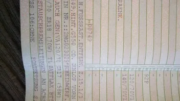

    Ich fahre eine FZ 750 2MG Bj. 93 (Importfahrzeug, was mir beim Kauf nicht klar war)
    Montag war ich zur HU. Alles tadellos nur der Vorderreifen (BT023F)stimmt mit dem Fahrzeugschein nicht überein.
    Der Hinterreifen 150 70 18 (BT54) ist eingetragen, jedoch kaum noch zu gebrauchen.
    Die Standardeintragung im Schein ist:
    120 70 V17 250TL
    120 70V18 250 TL
    Ein Anruf bei Bridgestone hat mir die schriftliche Freigabe für Typ 2MG(ab Bj90) für den BT32 in der o.g. Standardgröße gebracht. Nun zur Frage :
    Ist nach eurer Erfahrung dieser Reifen gut praktikabel (bin kein Sportfahrer)?
    Oder soll ich weiteren Aufwand betreiben, um weitere Freigabe zu erzielen?
    Mein Reifenhändler faselt irgendwas von Avon Roadrider. Nie gehört.
    Habt ihr weitere Ideen. Zumal der VR noch top ist.
    Besten Dank und Grüße und gute Fahrt
    Dirk
  • Prüf bitte mal nach, ob der 120er als Hinterreifen richtig ist - !? - kann ich mir nicht vorstellen, da paßt eher ein 140er 0der 150er rein. Teilweise wird die FZ auch hinten mir der 4.5" Flge und einem 160/60-18 gefahren.
    Gruß Ulf
