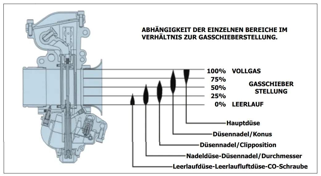

  • diese Grafik kenne ich natürlich auch.
    bei den Keihins meiner SP war die Nadel bis ganz oben hin nahezu alleine relevant. HD Änderungen haben kaum etwas bewirkt, Nadeländerungen durchaus (was aber eine Wissenschaft für sich ist). Die Originaleinstellung war eine Katastrophe. Also es ist nicht bei jedem Vergaser genau so.
