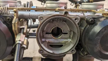

    So sah der Luftfilter aus:dontsee:

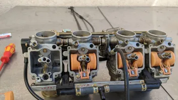

    Die Vergaser von innen, die Reste des Luftfilters wurden über Vergaser und Motor entsorgt, man erkläre mir in diesem Zuge das lückenlos beim Yamaha Vertragshändler durchgestempelte Scheckheft, das mir der Verkäufer nachträglich hat zukommen lassen, sowie eine Rechnung eben dieses Yamaha Vertragshändlers vom Mai diesen Jahres, seit dem wurden keine 300 Km zurück gelegt, "Luftfilter erneuert, Vergaser gereinigt, Zündkerzen erneuert":/
  • Erst mal alles zerlegt und in ein Bad mit Vergaser Reiniger eingelegt.

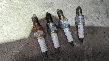

  • Die im Mai erneuerten Zündkerzen die dem ahnungslosen Kunden (Finanzbuchhalter) für 34,90€ pro Stück berechnet wurden.
    Hm noch nicht einmal der Zündkerzen Typ der verrechnet wurde ist eingebaut,:/ ein Schelm wer jetzt böses denkt.
  • Einen Düsenstock sowie eine Leerlaufdüse bekomme ich leider nicht heraus, mal Kriechöl bis morgen wirken lassen, ich habe so das Gefühl, dass ich mit den Vergasern noch eine menge Spaß haben werde.:dontsee:
    Ja Kriechöl kann man machen. 🤷‍♂️
    Am Besten das Alu um die Düsen erhitzen, schön heiss.
    Da A und O ist der RICHTIGE Schraubendreher mit breite und Stärke. Und dann VORSICHTIG und mit Gefühl drehen. ( nur keine Gewalt) sonst hast Du ein Problem.

    Vielen Dank für den super Tipp, ich glaube ich kann hier noch sehr viel dazu lernen :):thumbup: der Düsenstock und die Leerlaufdüse sind raus und dürfen jetzt bis Montag im Vergaserreiniger baden, dann geht es an den zusammenbau.
    Zusätzlich konnte ich, dank des Griechöls und der Flamme des Gasbrenners auch noch den Rauchmelder in meiner Garage testen....:donthear::lol: er funktioniert noch.
    Grüße und einen schönen Sonntag.
  • Optimal wäre natürlich Ultraschall Reiniger, aber der Vergaserreiniger tut es auch.
    Wichtig danach DRUCKLUFT, kleine Bürsten und eine Volle Dose Bremsenreiniger. 😉🏍🔧

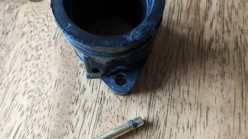

  • Hallo zusammen meine Ansaugstutzen sind heute angekommen, leider ist einer davon beschädigt.
    Hat jemand von euch eine Idee mit was ich den wider einkleben könnte?
    Curil aushärtende Dichmasse? Hylomar ist denke ich nicht geeignet, Sekundenkleber wohl eher auch nicht da nicht temperaturbeständig was meint ihr?
    Sonst muss ich wieder 3 Tage auf Ersatz warten.
  • SIKAFLEX schwarz 😉👍
    Das Loch entfettet, das Röhrchen anrauen und mit Sika einkleben. 😉
  • Sikaflex besitze ich leider nicht Ralf, das müsste ich mir auch erst bestellen....:/
