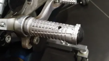

    Ich habe so runde, kleine Racingfussrasten, und fühle mich nicht wohl damit. Finde auf den Dingern keinen Halt, und habe Angst ab zu rutschen. Deshalb stelle ich den kurveninneren Fuss nicht richtig im 90° Winkel. Was fahrt ihr für Fussrasten?

  • Die Frage ist wohl nicht richtig gestellt worden, ich hätte gerne breitere Rasten. Ich habe einfach zu wenig Auflagefläche. Ich habe gestern Abend schon im Netz gesucht, finde aber nichts passendes. Sollen ja nicht so Gummiklopper sein.

  • Das ist mir alles klar, aber diese knapp 2cm breiten, runden Rastenspitzen vermitteln mir kein Vertrauen. Außerdem sind meine Rasten klappbar, was ein aushebeln verhindern dürfte. Ich habe einfach das Problem, dass ich keine vernünftige Fußstellung finde. Wie es sein soll, ist mir bewusst, meine Schwinge ist an der Stelle vom Stiefel schon blank. Nun habe ich welche von Puig bestellt, 7,8cm lang, 2,7 cm breit, mit gerader Auflage. Auf meinem Avatarbild kann man es schön sehen, dass der Fuß zu weit innen steht, dadurch kann ich das Knie nicht raus stellen.:rolleyes:

  • Hey Tanja, hast Du eine verstellbare Rastenanlage drauf? Dann könntest Du da mal ein bisschen mit der Höhe und der Rückverlegung spielen. Hier sehe ich am ehesten Dein Problem. Das es an der Taste selbst liegt kann ich mir kaum vorstellen. Fürs Gefühl ist auch eine starr verschraubte Raste besser, finde ich. Ich fahr schon ewig nur Gilles und komme super zurecht damit. Ist auch auf meiner alten, schwarzen Rj095 drauf (ja wir haben dasselbe Mopped🤗). Vielleicht kannst Du aber auch mit der Gilles UF 20 Raste glücklich werden.

    Die Rastenaufnahme ist original, und ich bin mit der Ergonomie sehr zufrieden. Gelenke sind klappbar. Die bestellten Rasten von Puig sind nix, fahre heute zum Louis und hole mir andere. Ich glaube, das ist bei mir Kopfsache......:rolleyes:
