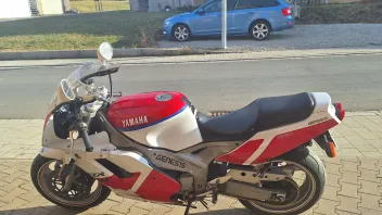

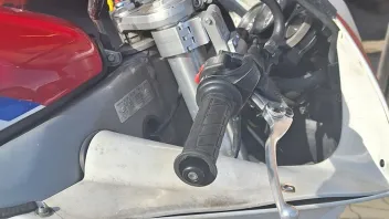

    ich würd gerne die Lenkerstummel der 3LE ein paar cm tiefer setzten um ein sportlicheres Fahrgefühl zu haben. Hat jemand damit schon Erfahrung gemacht oder es schon erfolgreich umgesetzt?
    Hab gesehen das die original Stummel von unten Angeschraubt sind und auf einem Absatz auf der Gabel aufliegen, dem entsprechend müsste man mit den neuen Stummeln schon sehr tief gehen glaub ich...
    Vtl. habt ihr ja alternativ Ideen?

  • Moin.... Die originalen Stummel sind von oben durch die Gabelbrücke verschraubt. Da wird nix mit tieferlegen funktionieren. Evtl. kommst mit verstellbaren Stummeln ausm Zubehör weiter und tiefer...
    Ob es da allerdings was zugelassenes für die Kilo gibt, da musst mal Gockel befragen.....

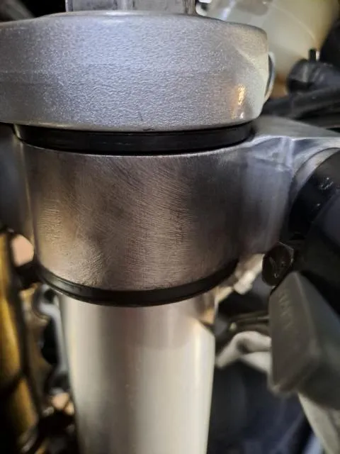

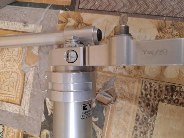

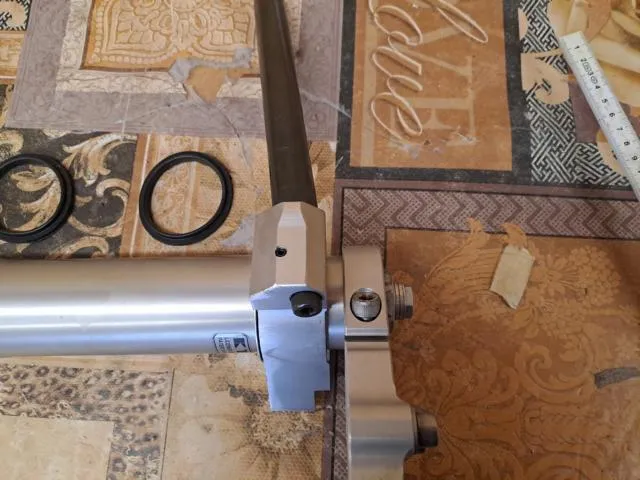

  • Ich wollte ja auch nochmal nachschauen:
    Das ist meine, da geht nichts tiefer, anders als z.B. meine Ypse, die habe ich tatsächlich so gekauft, dass der Lenker etwas herunter geschraubt war.
    Hier mal ein Bild mit so einer zur Zeit demontierten Gabel, einem original Stummel und einer LSL Gabelbrücke. Der Gabelholm ist im Bereich von dem Lenker etwas verjüngt und somit geht der Lenker nur bis zu der Kante, tiefer geht es nicht. Auch die LSL Lenker gehen nicht tiefer
    Mit den dazugehörigen Ringen verbleiben hier bestenfalls 2-3mm, das bringt es auch nicht.
  • Ich habe auch die leichten Alustummel der YPSE drin. Die müssen allerdings leicht aufgedreht werden um 2 mm. Haben aber die Schraube oben durch die Brücke nicht wie bei der EXUP.
