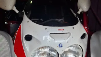

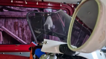

    ich wollte mal etwas fragen. Hat hier jemand vllt noch eine Frontverkleidung (Kanzel) für eine FZR600 3HE? Mir ist meine FZR nämlich beim Verladen in meinen Bus, umgekippt und dabei ist die Scheibe gebrochen und eine Ecke der Frontverkleidung abgebrochen.
    Habe schon im Netz geguckt, ob ich da was passendes finde, aber leider ohne Erfolg.

  • Das wird ein guter Lackierer reparieren können. Die Scheibe neu. Einfacher & günstiger als eine halbwegs ordentliche Kanzel in der Farbgebung zu finden. Falls jemand sowas verkauft, wird er auch den Wert kennen: mit € 200 -300 solltest Du rechnen für ein brauchbares Teil.
  • Meine Empfehlungen:
    1. Ersatzscheibe aus dem Zubehör. (An meiner 3HE hatte ich eine MRA Touren-Scheibe verbaut.)
    2. Das abgebochene Teil "verschweißen" (lassen?) und (!) mit einem Stück passendem Kunststoff (~3mm stark) von innen verstärken. (So ne Verstärkung hatte ich auch an meiner 3HE an anderer Stelle verbaut,)
  • Kunststoff schweißen, innen Glasfasergelege / vorab in Epoxidharz tränken .
    Dient zur Stabilisierung 😉

    Leider ist das abgebrochene Stück, weggeflogen und ich konnte es nicht wiederfinden. Ich werde aber nochmal an der Stelle suchen und bei Erfolg einen guten Lacker fragen.
    Zur Not, wäre ich aber auch bereit, eine andere Kanzel (Lackierung egal) zu kaufen.

  • Es könnte doch möglich sein, das abgebrochene Stück aus anderer Quelle zu ersetzen? Ich gehe natürlich die ganze Zeit davon aus, daß deine Kanzel gut erhalten ist. Richtig?
    Genau das hat der Verkleidungsschweißer für mich gemacht. Es aber sehr viel einfacher und günstiger wenn das Stück sich findet.
  • das beste wäre klar das Stück wieder dran zu machen.
    Wenns aber fott iss....wirds erheblich aufwändiger egal wie mans tut.
    Ich würde dann das Stück aus gleichem Material schnitzen+schweißen
