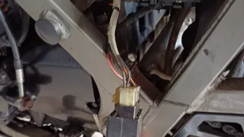

  • Ich hatte so was bei der 3HE. Fing mit kurzzeitigen Ausfällen des Drehzahlmessers an, dann kamen Zündausetzer und dann wurde es finster Nacht. War im Dunkeln und da war der Totalausfall der Elektrik leicht zu sehen. Der schuldige war der Stecker im Übergang Hauptkabelbaum nach Cockpit. Der war/ist mit Einzelsteckern geflickt und die Litze vom Plus hatte sich aus dem Stecker gezogen. Nachdem der ersetzt war hätte ich keine Probleme mehr.

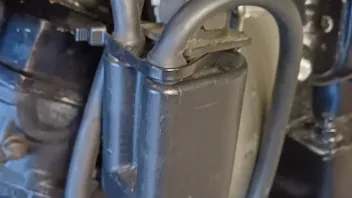

    Also können meiner Meinung nach nur die, oder eine der China-Zündspulen der Übertäter sein, oder es kommt aus der Richtung CDI. Den Zünspulenkabelbaum schließe ich mal aus, der ist ordentlich gemacht. Normalerweise würde ich sagen, die mistigen China-Spulen (was will man für 36,-Euro für vier Stück schon erwarten), aber wie ist das dann mit dem gleichzeitigen Ausfall des DZM zu erklären? Das spricht meiner Meinung nach eher für ein Problem der CDI. Wobei ich natürlich nicht weiss, wie das alles zusammen hängt. Vielleicht wird eine Spule bei höherer Temperatur primärseitig zu niederohmig und das lässt dann die CDI aussteigen. Wie ich die Spulen damals verbaut hatte, war der primärseitige Widerstand O.K. , zwei Spulen in Reihe hatten den Widerstand einer der Serien-Doppelzündspule. Das Phänomen tritt auch digital auf, soll heissen es bahnt sich nicht langsam an, sondern es ist da und dann wieder weg.

  • Nachdem das Problem auch mit der anderen CDI aufgetrten ist, habe ich mir jetzt einen gebrauchten Satz R6 Spulen besorgt, die angeblich nur 20.000km gelaufen waren. Allerdings ging der DZM nach dem Einbau gar nicht mehr und der Motor lief nur auf 3 Zylindern. Eine Spule hatte 0 Ohm Widerstand, also nen kurzen.

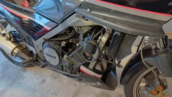

    Irgendwie hatte ich dann die Schnauze voll und habe wieder auf die originale Zündanlage zurückgebaut. Jetzt halt ohne dem unteren Verkleidungsteil, aber ich kann wieder fahren...
    Oliver
  • Aber wenn ich jetzt mal ehrlich bin finde ich, dass sie mit den Einzelzündspulen unten rum schöner gelaufen ist, wenn die Spulen funktioniert haben. So durch die Ortschaft 50 im 4. Gang kommt mir irgendwie jetzt ruckeliger vor, vielleicht muss ich aber auch wieder die 3KT CDI verbauen, im Moment noch die von der 2KK drin.

  • Das ist original. Also ich habe zwei originale Zündgeschirre von der FZ. Einmal von meiner 3KT (das hab ich jetzt auch wieder verbaut) und dann von einer 2KK. Die sind beide identisch was die Länge der Zündkabel angeht.
