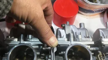

    Alles klar, werd ich machen. Vergaser hab ich nach Klappenstellung im ausgebauten Zustand "synchronisiert". Ich habe jetzt testweise mal die Schwimmer der laufenden also 1. und 2. Vergaser in die anderen beiden getauscht, jedoch tritt leider dasselbe Problem auf. 3. und 4. Zylinder laufen nicht mit. Mit Choke läuft der 3. auch mit. Mit Bremsenreiniger beide. Ich würde jetzt die Düsenstöcke nochmal ins Ultraschall legen und schauen ob sich was verändert. Sprit kommt auf jeden Fall in alle rein.

    Technishc und praktisch recht üblich sogar, nämlich per Kugelfallmethode auf der Werkbank als Vorarbeit fürs Synchronisieren mit der Uhr um nicht so extrem viel rumschrauben zu müssen in verrenkter Haltung :) ..vorher kann mans bevor man sich paar gleichgroße Minikugeln (ich nutz da gern 4 identische aus dem Poliermittelbestand der Poliertrommel zu) schnappt natürlich auch per taschenlampe schonmal bischen auf Sicht durch den Klappenspalt grob justieren..
  • Technishc und praktisch recht üblich sogar, nämlich per Kugelfallmethode auf der Werkbank als Vorarbeit fürs Synchronisieren mit der Uhr um nicht so extrem viel rumschrauben zu müssen in verrenkter Haltung :) ..vorher kann mans bevor man sich paar gleichgroße Minikugeln (ich nutz da gern 4 identische aus dem Poliermittelbestand der Poliertrommel zu) schnappt natürlich auch per taschenlampe schonmal bischen auf Sicht durch den Klappenspalt grob justieren..
    OK, und wer macht das heute noch so 🤔
  • Ich 🤷‍♂️😂

  • das synchron drehen mit Kugeln o.ä. ist ja nur eine grobe Einstellung wenn alles getrennt war.Geht auch mit dünnem Bohrer,so hab ich das kennen gelernt.Viel besser als nix,aber richtig gehts nur mit Uhr.
