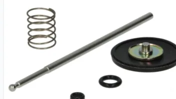

  • Hi,
    Frage : Wie kommt das Benzin von der Schwimmerkammer in die Pumpenkammer der Beschleunigerpumpe?
    Ich gehe doch richtig in der Annahme das es über die Pumpenmembran angesaugt wird, und das Rückschlagventil verhindert das beim Pumpvorgang der Sprit nicht zurück in die Schwimmerkammer gedrückt wird, sondern an den Düsen austritt.
    Oder habe ich hier einen Denkfehler, habe nämlich das Problem, das an den Düsen zu wenig Benzin austritt.

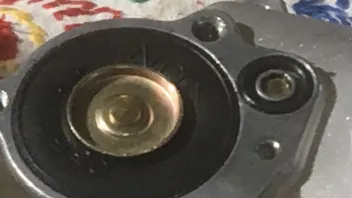

  • FCR hatte ich auch schon mit der Membran
    Der heute war ein Keihin CVR
    Mit ähnlicher Pumpe
    Unten links die Membran mit Druckstück und wird über die Messingbohrung unten links in die Ansaugung gedrückt.

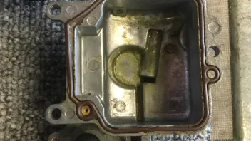

  • Hier ist die Pumpe vom FCR Keihin
    Die Bohrung mit dem O Ring geht direkt in die Ansaugung.
    Nein der Meinung bin ich nicht, ( die liegt daneben) das ist die Bohrung die von der Schwimmerkammer kommt mit dem Rückschlagventil. Die Bohrung mit dem Oring füllt das Membrangehäuse.
