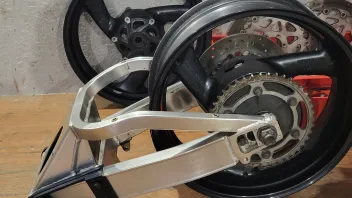

  • Moin, aktuell baue ich meine TRX 4UN auf die dunkle USD Gabel der YZF 750 um, danach geht es mit der Schwinge+ 5,5 Zoll Hinterrad weiter. Die Teile habe ich nun alle zusammen - dachte ich...

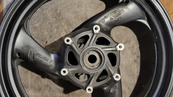

    Beim Fertigmachen des Vorderrades fiel auf, dass der Lochkreis der YZF Bremsscheiben viel zu klein ist - statt einer vorderen 4HN Felge habe ich anscheinend eine von der YZF 600 Thundercat erwischt.
    Wisst ihr, ob dieses Vorderrad (3.5-17, Radlager, Nabenbreite, Achse etc passt alles perfekt in die 4HN Gabel) mit den originalen Thundercat Bremsscheiben so für die 6 Kolben Bremssättel passt?

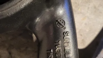

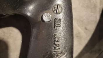

    Leider kann man auf der vorderen Felge den Typ nicht mehr lesen - liege ich denn mit der Thundercat-Herkunft richtig oder gibt es bei der Ypse auch eine Felge mit diesem Typ der Bremsscheibenaufnahme?
    Oder 320 mm Bremsscheiben für diese Felge statt der 298 mm von der Thindercat?
    Die hintere Felge ist eine 4FM...
  • Allrs klar und vielen Dank für die Info, ich suche gerade schon nach einer schwarzen Felge...

  • Das wundert mich ja so: die 4HN Achse, Abstandshülse und Tachoschnecke passt perfekt. Aber ich finde keine 320er Scheibe mit 132mm Innendurchmesser und 6 Befestigungsbohrungen...

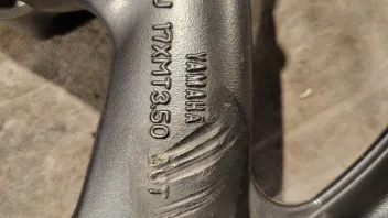

  • Seh ich jetzt erst.
    Werner hat Recht, die Felge ist Schrott
  • Warum ist die Felge so arg zerkratzt auf den Speichen ?
    weil sie sicher billig war ;)
    wenn bei einer felge die beschädigungen ( kratzer - abschürfungen und der gleichen ) größer 1mm tiefe sind
    ist sie für den gebrauch im bereich der stvo nicht mehr zulässig.
    dazu kommt noch das sich die beschädigungen im bereich der felgenstrebe ( stern ) befinden.
    die sollbruchstelle befindet sich im bereich der felge genau dort wo sie am meisten in bewegung ist.
    daher erhöhte bruchgefahr durch eine sollbruchstelle.
    ende, tot und aus.
    sowas kann und werde ich nie verstehen, wegen ein paar euro so ein risiko eingehen.

  • Moin, nein, billig war sie nicht, sondern einfach im Paket dabei. Woher die Kratzer kommen, keine Ahnung, geht aber eh ins Altmetall..

    mein lieber Scholli, diese Kratzer sind echt mega tief.
