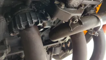

    Ich möchte, bzw. muss den Auspuff an meiner FZ 750 abbauen, da das Verbindungsrohr zwischen 2 und 3 am Wegrosten ist. Bisher habe ich mir immer mit ein Bisschen "Prestogum" geholfen, der Schaden wird mit der Zeit nicht besser so dass ich den Auspuff nun vorübergehend tauschen möchte.
    Die Schrauben am Zylinderkopf kann ich problemlos lösen. Danach bewegt sich aber nichts :veryangry:, es sieht aus, wie wenn der Krümmer mit dem Kopf "verschweisst" wäre.
    Was kann bzw. soll man in dieser Situation machen ?
    Den Krümmer möchte ich nicht zerstören, sondern das oben erwähnte Verbindungsrohr ersetzen, bzw. neu machen lassen.
    Vielen Dank im Voraus für jeglichen Typ und Gruss
    Yann

  • Heute habe ich es versucht. Ich bin mit der FZ die noch fährt eine kleine Runde gefahren um alles zu wärmen. Den defekten Auspuff habe ich dann mit etwas Klopfen/Rütteln mal wegbekommen.
    Auf der Spende-FZ lässt sich aber ein Flansch absolut nicht lösen. Ich habe mit Heissluft und Kriechöl versucht, leider ohne Erfolg. Es sieht so aus, wie wenn der Flansch mit dem Bolzen "verschweisst" wäre.
    Ich werde einen Kollege fragen, ob er am Ende des Bolzens eine Mutter anschweissen kann damit dieser absgechraubt weden kann, oder zumindest die Verbindung mit dem Flansch gelöst.
    Ich melde mich nochmals, hoffentlich mit einer Erfolgsmeldung. In der Zwischenzeit bedanke ich mich für die Tips.
