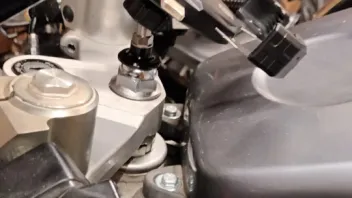

Ich würde mir gerne einen Smartphone Halter Montieren an meiner FZR 400 aber die Mutter hat kein Loch so weit ich erkennen kann.
Im Rephandbuch bin ich leider auch nicht fündig geworden mit wie viel NM sie angezogen wird sonst hätte ich sie schon längst mal abgenommen um zu schauen ob es nicht sogar einfach nur eine Kappe ist die auf der Mutter sitzt. So schaut es aus als wäre es eine Große Hutmutter eventuell, kann mir ja jemand mehr dazu sagen ?
Gabelschaft Mutter / Lenkkopf

In der Mutter vom Gabeldorn kannst Du dein Vorhaben wohl vergessen. -

ich fahr die Original Stummellenker von der FZR 400. Habe eben doch noch Gefunden das die Mutter mit 110NM angezogen wird. War förmlich Blind beim Suchen. Dachte das wäre nur eine Verchromte Blechkappe aber schein wohl eins zu sein. Dann muss ich wohl den Teil entfernen damit es passt. -

Die Mutter hält das Ganze zusammen also bleibt mir leider nicht anderes übrig wie sie zu bearbeiten, konnt jetzt nicht ruhig halten und hab mein Glück versucht aber die Wölbung bzw, in dem Fall der Hut muss weichen. Dann kann ich die Mutter wieder mit 110NM fest ziehen und den Halter Montieren.

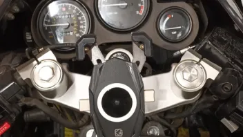

Auf Seite 7-37 des 3BF Service Manuals (auch als Werkstatthandbuch bezeichet" findet sich zur besagten Mutter defintiv die Angabe 110 Nm (ist also hiermit bestätigt)...da passt aber normalerweise eine handelsübliche Stecknuss drauf, eine Kurzversion natürlich nicht.
Übrigens gibts solche Steuerkopfmuttern auch schon mit Loch eben für Navihalter etc. im Zubehörhandel (also bei Louis, Polo und Co.) so daß man da nicht unbedingt rumbohren müsste

Hmmm, also für einen Handyhalter an einem sicherheitsrelevanten Bauteil rumbohren würde ich nicht. Da halte ich die idee mit der Kugel am Stummel für die bessere Option.
Danke für Infos, ich hab das jetzt schon durchgezogen aber werde mir dann wohl doch mal eine Steuerkopfmutter bei Louis besorgen.

Naja an der Festigkeit der Mutter Tut das aufbohren des Hutes ja nicht beinflussen, Yamaha hat das Damals einfach so gelöst damit kein Wasser von Oben eindringt.
Ich hab so gut es ging Mittig gebohrt und mich mit einem HSS Schälbohrer vorgearbeitet, natürlich vernünftig entgratet und mit Silberlack erst mal die freigelegte Kante versiegelt.

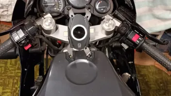

Die Mutter mit 110NM angezogen und zwischen Mutter und Halter noch eine Gummischeibe gepackt.Habe mich auch erstmal für einen anderen Halter entschieden da es von Quadlock keine Hülle für mein Handy gibt also hat sich Quadlock erst mal erledigt.
