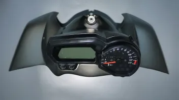

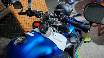

  • Also, hab eben Info von einem Profi erhalten: Customtacho is bei Yamaha nicht bzw, nur schwer und teuer umzusetzen.
    Er empfiehlt mir, um den Look zu bekommen, den Tacho in die vordere Tankabdeckung einzulassen und die Lampe höher zu setzten.
    Never ever without leather!
    Nicht ist falsch! Es gibt etliche neuere Yamsen mit Cockpitumbauten. Einfach ist es aber nicht, das stimmt. Den Original Tacho in der Tankabdeckung fahren viele und ist einfach umzusetzten:thumbup:

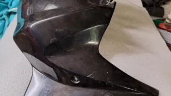

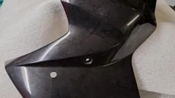

  • Schau mal, ich habe noch so ein Teil mit leichtem Unfallschaden, da ist ein Riss drin:
    Zum verbasteln ght das ja noch
  • Das ist nett, danke.
    Die Bilder, die ich hochgeladen habe, sind fertige Teile, fertig zum Lackieren. Ich habe leider nicht die Möglichkeit zu Basteln.
  • Naja, ich dachte nur so als Rohling, bevor man sich das gute original Teil zerschnippelt. Bei Bedarf meldest dich einfach über PN

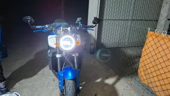

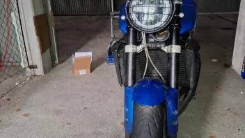

    Arbeiten am Wochenende:
    Abbau des originalen Scheinwerfers
    Anbringen der Halter
    Anbringen des neuen Scheinwerfers un der Blinker
    Im Warmen hab ich dann den Lampen-Kabelbaum angepasst und die neuen Stecker angelötet. Es ist sehr angenehm, dass Yamaha hier mitgedacht hat.
  • Wird doch. Der Scheinwerfer ist nett. Welcher Hersteller ist das? Und was hat der für einen Durchmesser?
    Der ist von Louis, gab es mal für 69 Euro und der hat 7"
    Lampenfassung ist vom Aliexpress, die Halter auch.

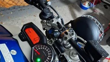

  • Jockelchen
    🤔 Lenkungsdämpfer
    Brauchst Du den unbedingt 🤷‍♂️, ich glaube nicht.
    So ein Dämpfer hat meinem Jüngsten Sohn sein linkes Bein gekostet, der hat Blockiert und er konnte nichts mehr machen.
