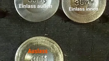

  • Die Mittleren Ventile sind anders als die Äußeren 😉🏍️
    12 Orginale von Yamaha sollten eigentlich passen.

    Sollte so sein, denn das/die Mittleren sind kürzer als die Äußeren.
    Fällt so nicht auf. Ich muss mal schauen ob ich dazu etwas finde.
  • Die Mittleren haben Endnummer 13
    Die Außen Nr 20
  • Das sagt mir gar nichts
    Auf den Tüten stehen unten Nummern.
    13 am Ende ist Mitte 4 Stk
    20 am Ende ist Außen. 🤷‍♂️ 8 Stk.
    Mitte
  • Das ist doch ganz einfach. Bei den IN-Ventilen ist hinter der Bezeichnung 3GM ist 1 Punkt bzw. 2 Punkte.
    Da kann man nicht verwechseln!
