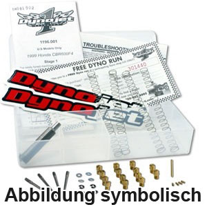

  • Wie kann ich eventuell noch "mehr Leistung" rauskitzeln oder zumindest den Durchzug verbessern?
    Vergaser zerlegen, die Kanäle bearbeiten, heisst polieren und entgraten.
    Dynojet Kit verbauen:
    Dynojet Vergaserkit für FZR 600 R 1994-1995 Stage 1
    Dynojet Vergaserkits ermöglichen die Optimierung der Serienvergaser durch die Verwendung der mitgelieferten Düsennadeln, Düsen, Schieberfedern etc.…
    www.micronsystems.de
    Motor zerlegen hier die Ein-und Auslass Kanäle bearbeiten, polieren.
