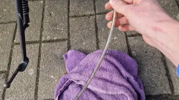

• Das müsste der Schlauch der Batterie Entlüftung sein.

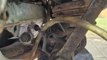

  • Mal vom Schlauch abgesehen, das Moped ist recht vernachlässigt so im Bereich der Federung hinten 🤔 Wie sieht denn der Rest so aus 🙄
    Korosion 🤷‍♂️ bestimmt auch im Winter gefahren.
  • Das ist der Schlauch zur Batterie, wenn man eine Gelbatterie fährt fällt der weg.
    Nur bei "normaler Säurebatterie" zu empfehlen, die hat dann auch einen Anschluss.
  • Nur bei "normaler Säurebatterie" zu empfehlen, die hat dann auch einen Anschluss.
    Nicht nur empfehlen, sondern Pflicht! Ansonsten droht eine Verwüstung entlang des Ablaufes wenn die Batterie einmal zu heiss bekommt (was nicht ungewöhnlich ist bei FZ(R)s).
