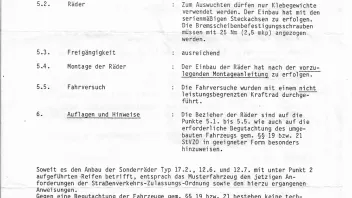

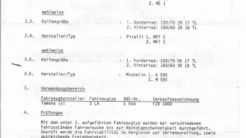

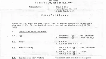

  • Danke an alle die sich hier beteiligt haben.
    Der Vorbesitzer hat sich gemeldet und tatsächlich noch das Gutachten gefunden und mir zugeschickt.
    Werde das die Tage hier mal einstellen. Falls mal irgendwer anders auf der Suche ist, hat er es einfacher 😉
    Ein Typ hat mal Motoröl gesoffen und ist nicht gestorben :100:

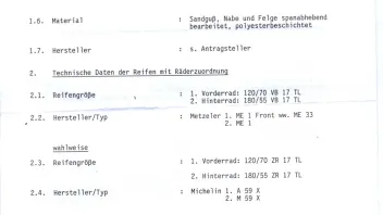

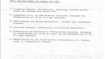

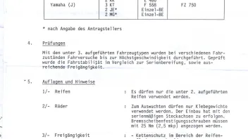

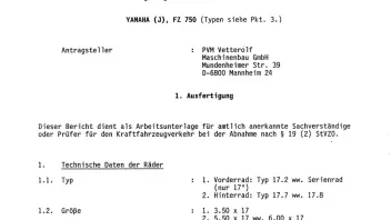

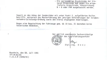

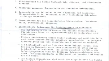

  • Hier das Gutachten für die 2LA
