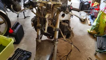

    Gesagt getan. Ein paar Monate später meldete mich wieder bei der Fahrschule an und im Januar 2025 schoben wir die FZR vom Carport meiner Eltern in die leere Garage bei meiner Oma und begannen die jahrzehntealten Schichten von Staub, Dreck und Gabelöl zu entfernen. Am Anfang war durch den Dreck gar nicht ersichtlich, ob das Motorrad überhaupt zu retten war.
    Als alles grob gereinigt und zerlegt war würde klar, dass die FZR die Jahre der Vernachlässigung tatsächlich besser weggesteckt hatte als erwartet. Lediglich der Tank und die Vergaser waren nicht geleert worden (vermutlich in der Hoffnung bald mal wieder eine Runde drehen zu können), wodurch die Schwimmerkammern mit Honig gefüllt schienen und der Tank voller Rost war. Es dauerte allein ewig, bis wir den Tankdeckel wieder gangbar bekommen haben und wir waren nicht sicher, ob sich der Tank retten lässt.

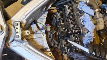

    Der nächste Schritt war dann der Motor selbst. Die gute alte FZR hat auf den Europatouren in den 90ern schon über 80.000 km gerudert, wurde aber auch immer pinibel gewartet. Allerdings stand bei der Laufleistung der Ventilservice an und weil die Ventildeckeldichtung eh brüchig und siffig war, wurde das in einem Abwasch erledigt. Die Einlassventile standen erwartungsgemäß stramm, aber alle Auslassventile waren innerhalb der Toleranz. Eingestellt habe ich jetzt am Einlass auf 0,2 mm und am Auslass auf 0,25 mm Spiel (den Tipp habe ich glaube ich aus der FZR 1000 Facebook Gruppe bekommen). Beim Zusammenbau mit neuen Dichtungen kam dann auch gleich ein neuer Satz NGK-Kerzen mit rein.

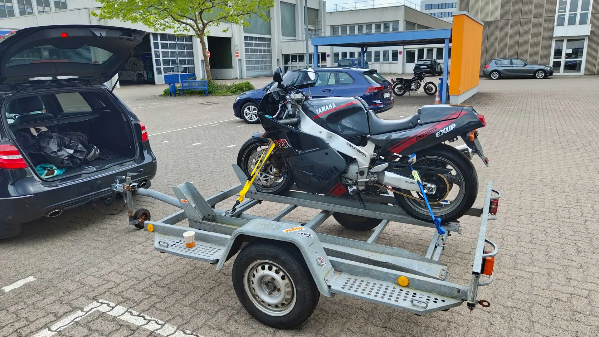

    Letzes Wochenende habe ich dann die FZR zum TÜV gebracht und sie hat Bestanden inkl. aller Eintragungen :biceps:. Der TÜV hat übrigens 3,6% CO gemessen. Ich schätze mal, das ist ein bisschen zu fett oder?
