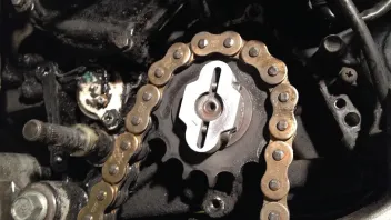

  • Denkbar ist die Lösung von Ducati, wo ein Sicherungsblech in einer Nut sitzt und mit dem Ritzel verschraubt wird
