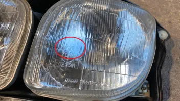

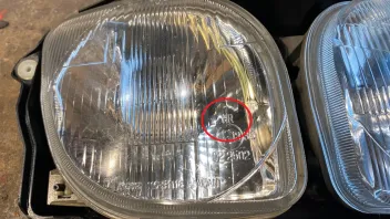

  • Ich muss zugeben, das ich mir die Scheinwerfer bei der Ypse noch nie so genau angeschaut habe. Es sind auf beiden Seiten H4 verbaut, wobei rechts das Abblendlicht nicht angeklemmt ist. Das wäre ja die einfachste Sache der Welt, eine geeignete Einzelader von links nach rechts und schon habe ich beide Lampen an. Lt. Tabelle darf das nicht, aber ein versteckter Schalter beugt Konflikten mit dem TÜV und der Rennleitung vor. Damit scheint die Frage des TE beantwortet zu sein.

    Danke schön, des hat mir wirklich gut geholfen! Wollte beide Scheinwerfer nutzbar machen habe hab HR und HC/R... Schade!
    Nun werd ich mal suchen ob ich den anderen auch als HC/R bekomme.
  • Das ist bei mir auch so, aber so wie Franz sagt, geht es ja, einfach eine Ader rüber und einen Schalter dazwischen.
