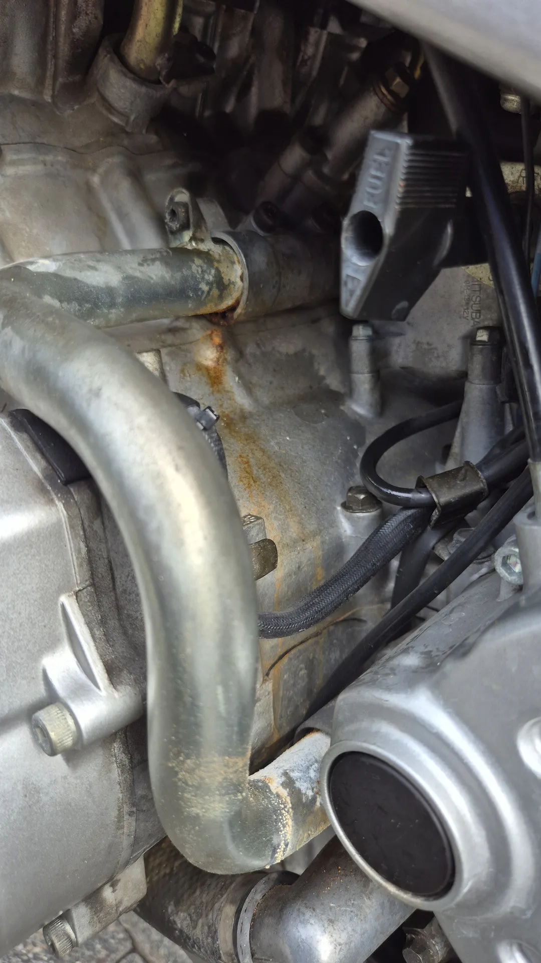

    An meiner FZR 600 3HE (EZ 1994) habe ich festgestellt das während der Winterpause Kühlwasser ausgelaufen ist.
    Da ich das Moped nur noch recht selten bewege und sie deshalb die meiste Zeit in der Garage steht, vermute ich das die Dichtringe trocken geworden sind und deshalb Wasser ausgetreten ist. Im Moment ist sie im Fahrbetrieb und ich kann akt. keinen Wasserverlust ausmachen.
    Nach über 30 Jahren kann man aber sicher mal die Dichtringe wechseln ;)
    Jetzt bin ich etwas unschlüssig ob ich das selber machen kann (habe Schrauber Erfahrungen) und vor allem was ich an Ersatzteilen brauche. Mein Ziel ist es die benötigten Ersatzteile vorliegen zu haben bevor ich anfange zu schrauben, weil ich die Maschine auch nicht wochenlang zerlegt in der Garage stehen lassen kann.
    Die Undichtigkeit ist auf der linken Seite an dem Verbindungsrohr zw. Wasserpumpe und Motroblock (siehe Bild).
    Im Internet habe ich nach Ersatzteilen gesucht und bin über ein Explosionzeichung auf die Artikelnummer der Dichtringe gekommen.
    Das sind wohl die O-Ringe mit der Pos. 7 (Artikel 932102119000)
    So wie das aussieht, sind auch noch zu bekommen, da es wohl Standard O-Ringe (Artikel 932102119000) sind für viele Fahrzeuge.
    Jetzt zu meinen Fragen:
    1. Reichen die beiden O-Ringe oder brauche ich sonst noch was an Ersatzteilen.
    2. Kennt jemand die Maße der O-Ringe, falls ich die bei Yamaha nicht bekomme? Ich hab um die Ecke einen Fachbetrieb der O-Ringe aller Art vorrätig hat.
    3. Das ich dabei das Kühlwasser ablasen muss, ist klar. Kann ich zur Wiederbefüllung ein handelsübliches Kühlmittel (z.B. für KFZ) nehmen?
    4. Ist der Austausch nur Rohr losschrauben und abziehen, reinigen, O-Ringe ersetzen, wieder aufsetzen, Kühlwasser auffüllen. Oder erwarten mich andere Überraschungen?

  • Alter Verwalter- wie alt ist denn die Plörre in dem Motor? Soviel Rost habe ich im Leben nicht an der Stelle gesehen.
    Kühlmittel unterliegt auch einem Alterungsprozess- also erst mal raus damit & ordentlich durchspülen. O-Ringe kannst Du bei cmsnl.com bestellen. Die alten werden „eckig“ sein.
    Kühlmittel entweder von Louis oder Motul (bekommst Du auch bei Louis)

    Die O-Ringe Artikel 93210-21190) habe ich schon bekommen. Mein Yamaha Händler (mhg-neuss.de) hat auf meine E-Mail Anfrage sofort reagiert und mir mitgeteilt das die vorrätig sind. Ich hab sie reservieren lassen und dann gleich abgeholt.
    Hier mal ein Lob an MHG: schnelle Kommunikaton und toller Service, weiter so !
    Jetzt noch das Kühlmittel besorgen, einen Samstag reservieren und los.
