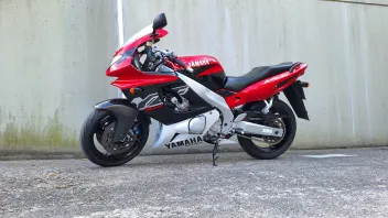

    ich habe vor drei Monaten eine Thundercat BJ ´98 von meinem Schwiegervater abgestaubt. Die Cat stand 15 Jahre im Carport und gammelte vor sich hin.
    Ich habe die Masschine in den letzten drei Monaten kompett zerlegt, alle Teile gereinigt, neu lackiert und das Baby wieder zusammengebaut. Morgen steht der Tüv an. Ich habe mir rote Brems- und Kupplungshebel aus China bestellt und montiert. Hat evt. jemand Erfahrung in der Sache mit dem TüV gemacht? Machen die Ärger? Bei China ware gibt es keine ABE oder Ähnliches. Ich danke euch vorab für die Hilfe.

  • danke, für die rege Beteiligung. Ich habs geschafft. Nach 22 Jahren hat das Baby wieder TüV und fährt wieder :) Ok, ich habe die originalen Hebel zum TüV angebaut und werd mir welche mit KBA Nummer besorgen. Bis dahin fahr ich die schicken roten solange noch ;)
