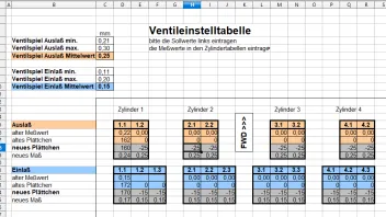

    Meine bestellten Shims sind jetzt da. Leider habe ich mich verrechnet, nun fehlen mir 2 x 1.75 und ich habe 2 x 1.80 zuviel. Hoffe, der Mopedladen in meiner Nähe lässt sich morgen auf einen Tausch ein, damit ich den Motor am Wochenende wieder zusammenbauen kann... :)
  • Es gibt hier eine selbst rechnende Excel Tabelle für die Shims ;)
    Hey Franz, echt das ist ja Mega! Wo finde ich diese denn? :)

  • Hey Franz, echt das ist ja Mega! Wo finde ich diese denn? :)
    schick mir mal deine email per pn 😉
