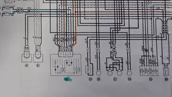

Relais assembly :Wer kann mir sagen wo sich dieses Teil befindet
  • Hallo,
    habe das Problem das die Kiste nur mit Seitenständer unten und Kupplung gezogen startet.
    Neutral Lampe funktioniert.
    ich habe einen Schaltplan von einer FZR600 gefunden (ich glaub da gibt es keinen Unterschied zwischen 500 / 600 ),
    Laut vorherigen Foreneinträgen dürfte es sich lediglich um eine defekte Diode handeln.
    aber um es durchzumessen müsste man das Teil einmal finden; deshalb meine Frage :
    Wo befindet sich diese Teil am Motorrad? bzw. wie sieht es aus ?
    Pos 40 Relais
    mfg Fred
  • sollte hinten links unter der Seitenverkleidung, da wo sich Sicherungen und Blinkrelais befinden zu finden sein 🤠🤙
  • Moin Fred, anhand der Kabel, die an dem Relais angeschlossen sind, sollte es die CDI sein. Es ist das einzige Bauteil mit 10 Strippen Grüße aus Schenefeld
    HALLO,
    JA , DAS TEIL WAR ES
    Starten geht wieder wie es sein sollte.
    vielen Dank,
    Gruß Fred
