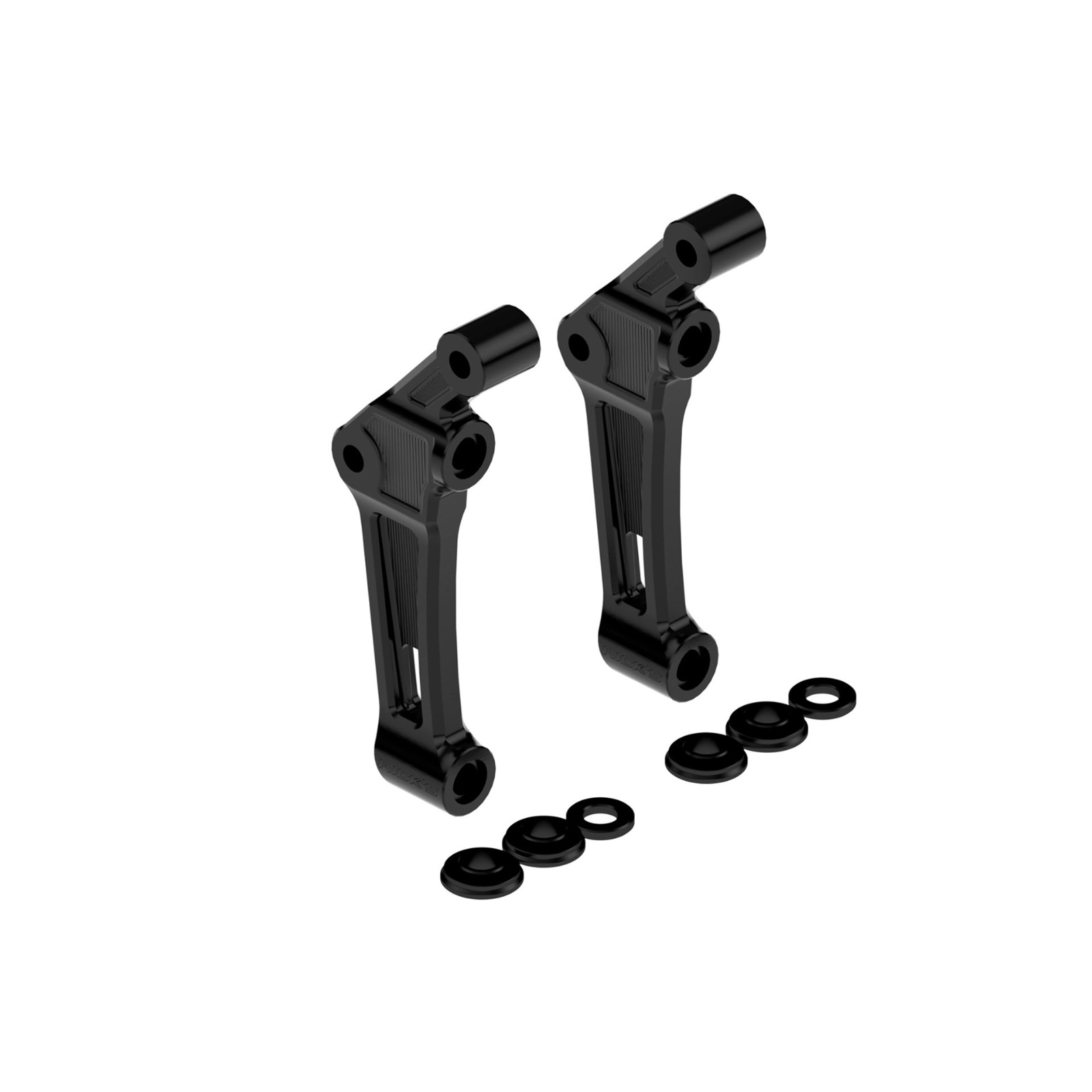

    Das mit dem Blech mit 4 Löchern war etwas vereinfacht. Am Ende wird der Adapter so aussehen, wie man ihn im Netz kaufen kann. Selbst mit Gutachten. Hier z.b.
    Das bekomme ich mit einer konventionellen Fräßmaschine und etwas Übung auch ohne 5Achs-CNC Maschinenfuhrpark zusammen. Und das wird auch halten und eingetragen, wenn ich ein Materialgutachten mitliefere. Keine Ahnung warum ich dann direkt angemacht werde.
    Sowas hier bekomme ich konventionell halt nicht mehr zusammen:
    Rick´s Motorcycles Clubstyle Bremssatteladapter
    Rick´s Motorcycles Clubstyle Bremssatteladapter für radial Bremszangen vorne  Clubstyle Bremssatteladapter radial vorne  passend
    www.ricks-motorcycles.shop
    Und ich fragte hier auch, warum denn unbedingt ein radial verschraubter Bremssattel sein muss. Ich sehe keine Notwendigkeit. Ja die Optionen sind besser weil ich modernere Technik verwenden kann. Alles gut und schön. Aber ich denke der 6Kolben Hayabusasattel wird es auch tun. Fakt ist auch, dass hier noch keiner gesagt hat: Ich bin das und das auf der Rennstrecke gefahren, hält (nicht). Hab das und jenes probiert und es hält (nicht). Bin schon 250PS aufm Moped gefahren und die und die Bremse hält (nicht). Bin Ghostrider, baller wie ein Irrer über die Straßen und du brauchst die und die Bremse, sonst wird das nichts.
    Und ja, ich werde wohl für die Eintragung auch eine FEM-Simulation über die wirkenden Kräfte erstellen, was ich mit etwas Zeit und via Autodesk Inventor hinbekomme, aber auch hier ist die Nummer mit dem axialen Halter 1000mal einfacher.
