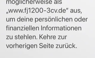

    VORSICHT MIT DIESET SEITE
    Mein Schutz hat mir die Seite gesperrt, wegen Daten klau.
  • VORSICHT MIT DIESET SEITE
    Warum Seite?? Das ist ein Link auf ein PDF und bei der Domain https://www.fj1200-3cv.de/ kann ich nichts auffälliges erkennen. Und was für Daten sollen geklaut werden? Man muss ja nichts eingeben.
    Oliver
  • Warum Seite?? Das ist ein Link auf ein PDF und bei der Domain https://www.fj1200-3cv.de/ kann ich nichts auffälliges erkennen. Und was für Daten sollen geklaut werden? Man muss ja nichts eingeben.
    Keine Ahnung schau hier.
  • Ich hab es grad mit dem Appel Phone aufgemacht, und auch die Meldung gehabt.
    Passiert aber Nix. Is alles noch am Platz, außerdem gibt’s bei mir eh Nix zu holen 😁
  • Keine Ahnung schau hier.
    Das ist scheinbar irgendein Zertifikatsproblem, weil die Seite schon ewig nicht mehr aktuallisiert wurde.
    Du hast den Link übrigens auch schon gepostet...:D:D:D

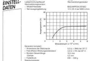

  • Also gibt es keine Diagramme oder ähnliches, wo das herausgeht? Dann wird es wohl beim Feldversuch bleiben...
    Ich habe sowas seinerzeit mal in anderem Zusammenhang versucht rauszufinden. Ich habe wirklich lange gesucht, aber bin zu keinem befriedigendem Ergebnis gekommen. Wenn man das wirklich wollte müsste man selbst mal messen. Aber da die Regler heuer immer integriert sind auch ein schwieriges Unterfangen. War es mir nicht wert.
    Bin fündig geworden, wenngleich auch etwas widersprüchlich...
    12V, 25A bei 5000U/min und es ist ein Drehstromgenerator und kein Wechselstromgenerator.
    Aus dem Diagramm kann man entnehmen, dass ab etwa 3000U/min quasi der volle Strom zur Verfügung steht, allerdings da knapp unter 20A und nicht 25A.
