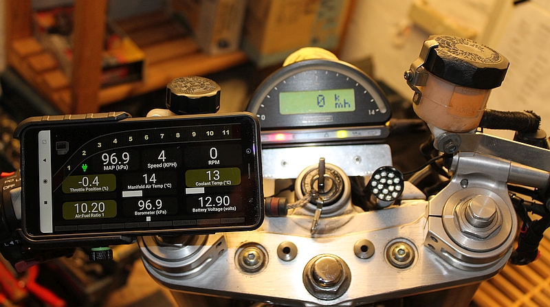

    bin mal gespannt wie gut es funktioniert.
    hätte den vorteil,daß ich mein kleines netbook nicht mehr zum daten aufzeichnen brauche.

    Was ist das für ein Gadget :?:
    Niemand kann sich seine eigene Aussentemperatur kaufen ;)
  • MS-Droid ist das.
    eine app,mit der ich mich mittels blauzahn mit der megasquirt verbinden kann.
    damit kann ich eingelesene sensorwerte live ablesen und aufzeichnen.
  • muß nur mal schauen,wie ich ggf den bildschirm verdunkeln kann.
    ich mag zuviel mäusekino nicht so,lenkt nur unnötig ab.
    die datenaufzeichnung war der primäre grund.
    angenehmer nebeneffekt,ich habe die geschwindigkeit über gps als zusätzlichen datensatz.

  • so es gibt news nach der heutigen ersten ausfahrt.
    gute und leider schlechte...
    die app macht zuverlässig das was sie machen soll :)
    leider macht die handyhalterung das leider nicht :-(((((
    auf dem heimweg mal bab genutzt,um ein volllastlog zu schreiben.
    bei 217km/h klappte sie seitlich weg und ein paar sekunden später schaute ich auf eine leere halterung.
    aaargh,auf dem seitenstreifen angehalten und zurück marschiert.
    zum glück war es eine kilometerlange gerade.
    nach 5 min fußmarsch lag das arme teile neben der mittellinie.
    abgewartet bis kein fzg zu sehen war und aufgesammelt.
    display natürlich völlig panne,da min 2 autos drüber sind.
    zum glück funktionierte es noch.konnte eine datensicherung erstellen und meine daten auswerten.
    speed per gps funktioniert 1a und mein tacho hat nur +/-1-2 km/h differenz.
    war doch recht stabil das xiaomi redmi note 5,hab mir gerade in der bucht das gleiche wieder für 100euro besorgt.
    bin doch sehr zufrieden mit dem teil,vor allem der akku hält sehr lange durch.
    also das thema handy an meinem moped ist gestorben.
    bei mir muß alles bombensicher befetigt sein,werde es daher nur noch in der brusttasche mitführen.
    aber es war ja auch primär zur datenaufzeichung gedacht.

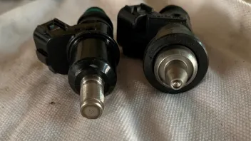

  • heute endlich dazu gekommen die orginalen Düsen gegen die neuen 8 Loch zu Tauschen, was soll ich sagen, ich frage mich wieso ich das nicht schon viel früher gemacht habe :D
    im unteren bereich und bis ca 15% Klappenstellung eine ganz andere Fahrerei
  • schreibt ihr denn noch bitte dazu, welche Düsen ihr verwendet, ist glaube ich einfacher herauszulesen, als wenn man alles durchlesen muss
