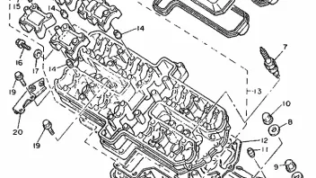

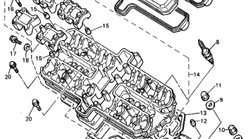

    Ich persönlich würde wohl einen passenden NW-Bock besorgen und mit Plastigage prüfen, ob die Toleranzen eingehalten werden.
    Ventildeckel ab und drunterschauen.
    Dann nach den Zeichnungen (GTS und FZR) mal abschätzen, ob das von den Maßen her etwa passen kann.
    Ansonsten kann ich morgen gerne mal ausmessen, wie der Abstand der Befestigungsschrauben ist; dann kannst Du es ja genau sehen.
