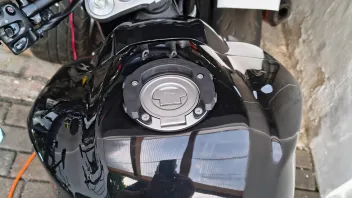

Oder vielmehr der Tankrucksack von SW Motech. Also habe ich als erste Aktion einen passenden Tankring gesucht.
Mail an SW Motech: Welcher passt? Antwort: Hier ist die Teilenummer. Haben wir nicht mehr, aber viel Glück bei der Suche. Okeeeyyy...
Ich bin bei Polo in Hamm fündig geworden. Die hatten noch einen. Also hin und schnell gekauft. Das Glück ist mit den Hartnäckigen. Oder so. 8)
Nun isser dran und meine Tankrucksäcke finden auch auf dem Screamer ihren sicheren Platz.
