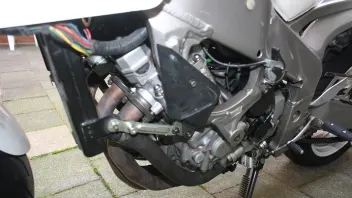

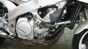

Hallo,
nachdem ich mich entschlossen hatte,meine Diva noch etwas zu optimieren und ich mir hier im Forum
das Nötige angelesen hatte,bin ich zum Schluss gekommen,dass ich es doch gleich "richtig" machen sollte.
Also Vergaser raus und alles neu gemacht.(Danke FDJ) Im Urlaub dann der Entschluss: Motor überholen! Was soll ich sagen
in meiner 3LE werkelt jetzt ein Thunderacemotor! (Danke an Matthias H.) Dann auch noch einer mit 6.Gang Getriebe!
Hab jetzt neu: Ansaugstutzen,Rückbau Vergaser von Jet Kit auf Org.,neue Düsenstöcke,Nadeln,Membranen,Schieberführungen.

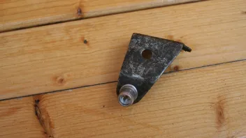

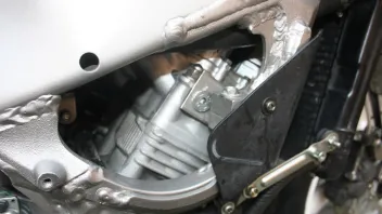

und natürlich den Motorumbau.Muss jetzt noch den Motor einfahren (hab schon angefangen,fährt gut,schaltet butterweich!)Beim Montieren der Verkleidung hatte ich noch ne Idee zur Befestigung. Die Gummiteile mit Innengewinde waren kaputt,ich habe
Alu Nieten mit Gewinde M6 verbaut,hält astrein!Mfg
