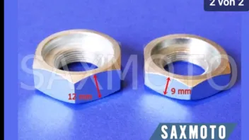

...da gab es mal ein Upgrade zu den Ritzelmuttern, da waren dann einige Gewindegänge mehr vorhanden.
Quelle:
Die Ace hat diese dickere Mutter. Da sind dann 80 Nm im Buch angegeben!
