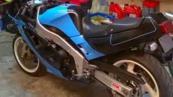

  • das hat der vorbesitzer verbrochen.. zum kotzen sieht das aus..und ist auch nur aus 200meter abstand ok. wenn sie technisch gut durch die saison kommt wird lackiert... zumindest mal mit der dose im hof :saint:
