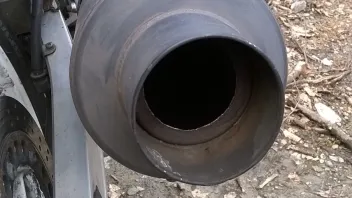

... die kupplungspumpe ist etwas undicht... muss wohl neu... und was am ärgerlichsten ist, der db eater einsatz vom esd ist wegen verrostet rausgeflogen...--> könnten mir da jemand den durchmesser vom dem innenrohre mal messen und wie lang dieses ist? bzw wie weit diese nach innen und außen ragt?würde ungern einen neuen esd kaufen und verbauen da ich bei den motorstehbolzen kein gutes gefühl habe...
mein schweißer kumpel würde mir da einfach wieder ein rohr reinpunkten..

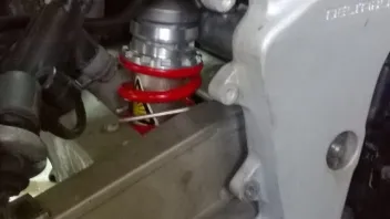

hi leute... bin jetzt gute 1500km mit großem spass gefahren. es wird immer besser aber mit dem federbein werde ich nicht grün... wenn ich mit hoher schräglage über eine nicht frisch asphaltierte straße fahre (hubbel) bekomme ich ein beängstigendes pendels ins fahrzeug. ist mir zu begin nicht so aufgefallen, aber es wird wärmer so das man das knie schön schleifen lassen kann. mit mehr zugstufe im dämpfer wird es zwar besser aber das ansprechverhalten wird böse schlecht... lange rede kurzer sinn.. hab mir ein günstiges R6 rj15 fb geschossen..
hat jemand tipps was ich beachten bzw. anpassen muss? ist mit 295mm wohl 5mm kürzer als original.. hab aber auch 5mm kürzere knoch drinne (hatte ich irgendwo gefunden)... das sollte ja dann in etwa auf null aufgehen... wenn das pendeln dann nicht im griff ist werde ich wohl ein neues LKL einbauen... aber es fühlt sich an als käme es vom heck ; )
bin für tipps für nd tricks dankbar!

R6 Federbein
Umlenkung gsxr
Knochenlänge original
Zum Einbau schwinge ausbauen und Federbein mit schwinge zusammen reinschieben in Rahmen
Oben musst du seitlich wohl ausdistanzieren unten passt es
Ich musste wohl aus der Umlenkung der fzr ne Hülse in die Umlenkung gsxr stecken, passte aber alles -

sodele, das R6 bein sitz an seinem neuen einsatzort und ich hoffe morgen früh eine testrunde machen zu können...
tausch ging ohne probleme, oben musste ich 8,2mm je seite ausdistanzieren, unten wie matthias schrieb p&p nur das ich die rechteckige aufnahme abrunden musste damit die originale umlenkung passt... knochen wie geschrieben 140mm.. steht gefühlt jetzt recht tief (wie in etwa original) hinten.. mags ja immer etwas lieber höher... ggf 135er knochen könnten noch passen.. aber erst mal fahren

- Offizieller Beitrag
deswegen nimm die Umlenkung der GSXR, die passt besser dazu, auch mit der Übersetzung
40€ und 3h arbeit .... wie ein neues mopped. bin begeistert!
endlich federt es hinten und fährt sauber. heck könnte gefühlt noch minimal höher aber erstmal bin ich so mega happy...
umbau lohnt sich zu 100%
