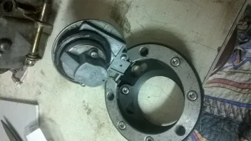

    hatte da gestern das ventilspiel fertig eingestellt und soweit alles zusammen. gestartet isse auch, soweit alles erfreulich, nur läuft mir auf zylinder 2 die schwimmerkammer über. hatte nebenbei die gaser zerlegt um mal alles zu reinigen, da der leerlauf sehr bescheiden war. entweder ich hab beim einbau mist gemacht, ggf die nadel andersrum reingehangen oder sowas, oder einfach versagen eines uralten bauteils. beim prüfen hält die nadel machmal dicht, rüttel ich dann etwas läuft sie mir über.. lange re kurzer sinn, muss ich erneuern und desswegen heute die kiste wieder teilzerlegen ; )

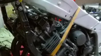

    dann hab ich mich um die fzr gekümmer, unter dem ganzen rost soeht es garnicht soooo übel aus. getriebe ausgang macht swoweit einen guten eindruck, ritzelmutter ging mit heiß,achen, viel wd40 und langem habel dann flott auf. die kiste ansich ist furz trocken... öl riecht nicht wild und es ist auch kein wasser drinne... kühlmittel ist uralt, aber nicht geflockt und kein öl drinne, riecht auch nicht nach abgas... kiste lief ja, sodass kabel baum ok sein solte. ventile sehen von oben sauberer aus als bei meinen anderen 750er motoren.
    negativ ist die verrostete gabel, da kann ich wohl nur einen gabelholm mit polieren retten... heckrahmen schein etwas krum zu sein oder ich habe einen knick in der optik... so richtig messen konnte ich es nicht... vergaser sind leider nicht mehr ok.. sehen zwar nicht sehr verdreckt aus, aber aud zyl 1+2 lässt sich die DK welle nicht mehr bewegen... da bin ich mir nicht so sicher ob ixh das hinbekomme... muss ich wohl einschicken. die frage nur wer sowas macht.. oder lieber einen gebrauchten vergaser?

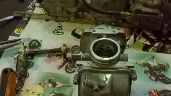

  • ^^ nabend, ich nochmal. das mit dem vergaser hat mich nicht los gelassen. würde ungern bevor die kiste rennt hunderte von euros ausgeben... ist wie gesagt eh nicht mein ding... zeit hab ich immo genug. geld wie immer nicht. sollte sich mal wieder ein weibliches wesen meiner erbarmen isses dann aufh wieder mit der zeit vorbei :cursing: die vorteile muss ich wohl niemand erläutern : ) ...
    also hab ich die gaser mal zerlegt. war nur auf zyl1 die welle minimal angerostet. 1000er schleifpapier und langzeitfett und schon fluppt das wieder... das schlimmste bei sowas ist immer die vergammelten schrauben die ich rund drehe... als kreuzschlitz ist eine frechheit ^^ oder ich zu doof.. dabei achte ich mittlerweile peichlich auf die richtige größe... naja jetzt ist der gaser wieder bereit. mal gespannt ob er dicht ist.. und soweit funktioniert .. könnte ihn eigentlich auf der bahnhofsFZ mal testen ...
    grüße derpeda
  • Ja, die leidigen "Butterschrauben" an den Vergasern.
    Ich greif die immer mit einer kleinen Gripzange am Kopf und versuch die mal so zu lockern...das klappt zu 95% immer bei mir...

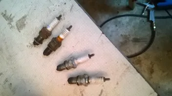

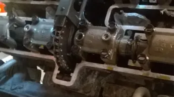

    fzr750 solls ja hier sein.. zustand wird weiterhin als ok bewertet... zwei kerzenschächte standen voll wasser ( nix am gewinde) . musste ich ordentlich ausblasen... ventilspiel wohl noch nie eingestellt .. alles an mindestgrenze oder darunter aber nichts kritisch... habe schon shims bestellt...
    hier noch ein paar bilder : )

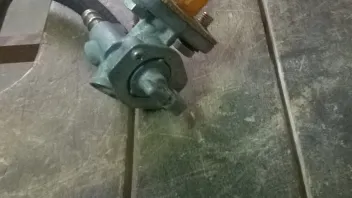

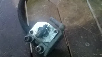

  • nabend.. da ich derzeit auf die neuen shims warte habe ich mich heute etwas dem drumherum gewidmet...
    mal die spritleitungen erneuert, die benzinhähne entrostet und das tankdeckel schloss instend gesetzt...

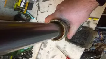

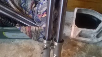

    zweite baustelle heute war die gabel.. mal alles gereinigt und zerlegt sowie bewertet... die standrohre müssen neu, eins wäre ggf noch ok, das andere zerstört zu 90% den simmerring im ersten jahr... ist zwar bitter vom geld, aber die gabel sollte selbst bei scheitern des projektes sich gut in anderen bikes bei mir machen ^^ also eben auf ebay zwei neue rohre gefunden und direkt gekauft.. gibts ja nicht mehr wie sand am meer die 15mm längeren der 750r..
    ansonsten zustand wie der rest des bikes ..verrostet.... die gleitbuchsen sind noch voll ok...versteller und vorspannung alles top..naja fas gabelöl war schärzer als schwarz und riecht immer zum kotzen...

  • Ich weiß nicht inwieweit es sich lohnt, aber mach doch mal an einer großen drehbank einen "kreuzschliff" auf die alten holme, dann kannst die meistens noch retten wenn ich mich recht erinnere?! kann das jemand bestätigen?
    grüße
  • hi, die rostpickel sind so viele und durch das chrom durch... entweder ich schleife das ganze chrom runter oder es bleiben krater da. in den kratern sammelt sich dann öl mit schmutz und damit gehen mit die simmerringe hops... das geld für die holme ist zwar ägerlich, aber dann ist der technische zustand fast wie neu wenn ich fertig bin.. dann hab ich mit der gabel ruhe...
    alternative wäre neu aufchromen lassen.. bekommt man aber auch nicht geschenkt und erfahrungsberichte habe ich wenig gefunden.. kann ich ja immer noch mal machen lassen ; ) wegwerfen werde ich die alten holme erstmal nicht.

  • sodele.. wie sie sehen, sehen sie nix... das hasse ich so an wartungsarbeiten ... kostet einen arsch voll geld, zeit und nerven und sieht aus wie vorher... ventile im oberen bereich des soll, neue kerzen und frische ventildeckeldichtung verbaut.. es geht voran... bald gehts dem rost im tank an den kragen :cursing:

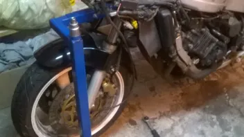

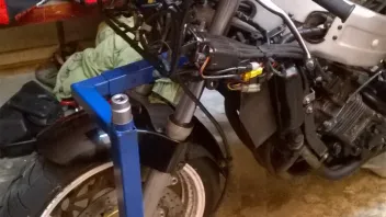

    als weiteres von der toDo liste kann ich die gabel streichen... hatte mir ja neue gabelholme gekauft ... gabel bis aufs letzte mit bremsenreiniger gesäubert und wieder alles mit frischen simmeringen wieder zusammen.. federn hab ich progressive von promoto rein gemacht. 10er öl (empfehlung von 7,5 war mir bei nicht einstellbarer druckstufe zu wenig) ... mag so weiche gabeln nicht.. bringt zwar grip etc. aber ich komme damit nicht gut klar.. z.b alle neuen ducati die ich in letzter zeit gefahren bin fand ich zum kotzen <X die profis zeigen auf der renne aber das es gut ist... mir fehlt aber selbst auf der renne der speed das ich die gabel "tief" halte.. naja eig. auch anderes thema : )
    als nächstes werden die unterzüge, heckrahmen, geweih und halter schwarz... dafür muss es zum lackieren aber noch paar grad wärmer werden... bg derpeda

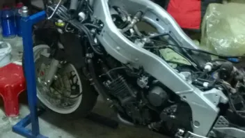

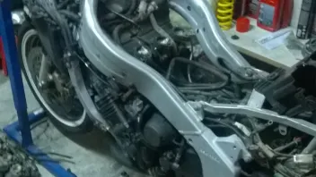

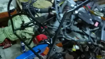

  • guten abend zusammen, hatte heute frei u d konnte etwas an der fzr weiter basteln...
    anbauteile mit der dose grob schwarz gemacht und angefangen alles wieder zusammen zu bauen.. hoffe das ich zum 01.04. es zum tüv schaffe. dann darf die technik sich das jahr beweisen und ggf wird dann im winter das lackkleid hübsch gemacht ; ) denke paar bilder sagen mehr als viele worte..
