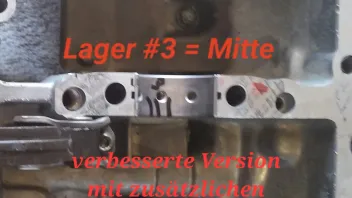

  • Das mittlere Lager war bei der ACE und GTS ohne Ölnut, also ähnlich einem Pleuellager. Später dann wurden die Schalen mit zusätzlichen Bohrungen versehen.
    Warum ohne Ölnut, denn bei den FZ und FZR waren auch in der Mitte Lagerschalen mit Ölnuten verbaut?
  • Ja, danke :thumbup:
