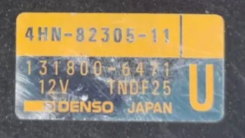

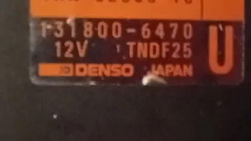

  • Hi Ypse Sven,
    klopfe mal an wegen einer DCI-Box. Hattest ja geschrieben hast welche liegen,
    Ich bräuchte eine ZündBox. Siehe Foto...

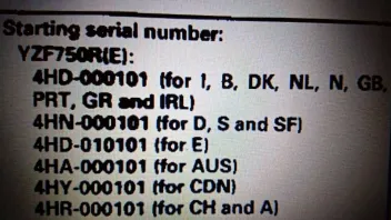

  • Ist das nicht ne Fortlaufende Sehen Nummer?
    Müsste doch ansonsten passen, auch von der Programmierung her....
