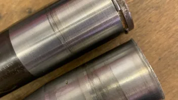

    Ich bau derzeit auch grad eine YZF750R Gabel in meine FZR600R. Das mit dem Auspressen bei der 750er Gabelbrücke macht mir keine Sorgen. Aber was wurde jetzt für eine Gabelrohr verwendet? Das von einer 2LA oder das originale der 600er? Und falls das von der FRZ600R, wie wurde das Rohr ausepresst resp. das Gabeljoch aufgeschnitten? Das ist ja unten ja Verschweisst...

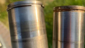

  • Hallo Thomas
    Danke für deine Antwort. Unterdessen hab ich den Umbau fertig. Bei mir ist jetzt alles bis auf das Rohr im Joch von der YZF750R. Beim Joch der FZR hab ich unten die Schweissnaht zuerst plan, dann Stück für Stück abgeschliffen. Dazwischen immer wieder auf der Presse versucht, bis ich ihn auspressen konnte. Das ging besser und einfacher als ich anfänglich dachte!
    Danach gings auf die Drehbank, Das Rohr hinten plan abdrehen und den Einstich für den Sicherungsring gemacht:
    Grüsse Matthias
