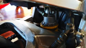

    Fahrwerk:
    Andere Kajaba Gabel, um einiges mehr verstellbar wie die nachfolgenden Modelle.
    Bzw war die este ypse mit Zug und Druckstufen Verstellung vorne.
    Hinter Öhlinsfederbein, auch mehr verstellbar wie die anderen.
    Fahrwerk war auch nur auf 130kg ausgelegt.

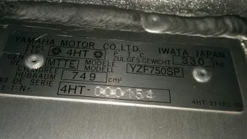

    Zulässiges Gesamtgewicht / R - 425kg - SP - 330kg

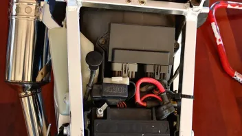

    Kabelbaum auch zum teil anderst wie r wegen anderer cdi box

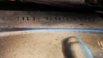

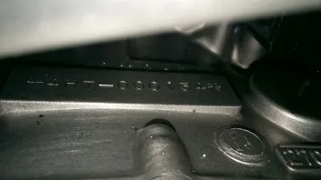

    tipp:
    immer typenschild, rahmen nr und motor nr geben lassen.
    in über 90% sind r oder 1000 motoren drin.
    kein das geld um die sp motoren zu revidieren lassen.
    bekommst schier keine teile mehr und wenn sau teuer.
    kenne noch drei sammler einer ist auch im forum wir kaufen alles was einigermaßen bezahlbar ist.
    also immer schnell sein ;)
    weiß pinke gabs nur 200stück von 101 bis ...
    und immer schön auf den länder-code achten.

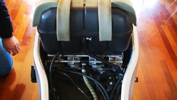

    die original sp schieberanlage ist die einzigste mit zwei beschleuniger pumpen, alle anderen haben keine. dies wurde auch
    wegen homologation so gebaut.
    die ansaugung der sp hat nichts aber auch garnicht mit der r zutun. alles ist anderst, anstaugstutzen, gummis und airbox.
    sie hat auch eine spezielle, nur für die sp gefertigte, luftführnung über dem kühler zur airbox.
    das mit dem rot-weißen kabel ist bei allen ypsen gleil, ob r oder sp.
    dadurch verändert man die kennfeldlinie ist positive.
