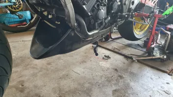

    ich habe vor geraumer zeit einen bugspoiler erstanden der von einer 1fn sein soll... woran erkenne ich das dieser original ist und gibt es dazu eventuell papiere oder gutachten die beweisen das es ein fz modell mit bugspoiler gibt?
    hintergrund ist: der soll an ne 2kk und ich möchte zwecks eintragung gut vorbereitet sein, wenn er dann montiert ist.

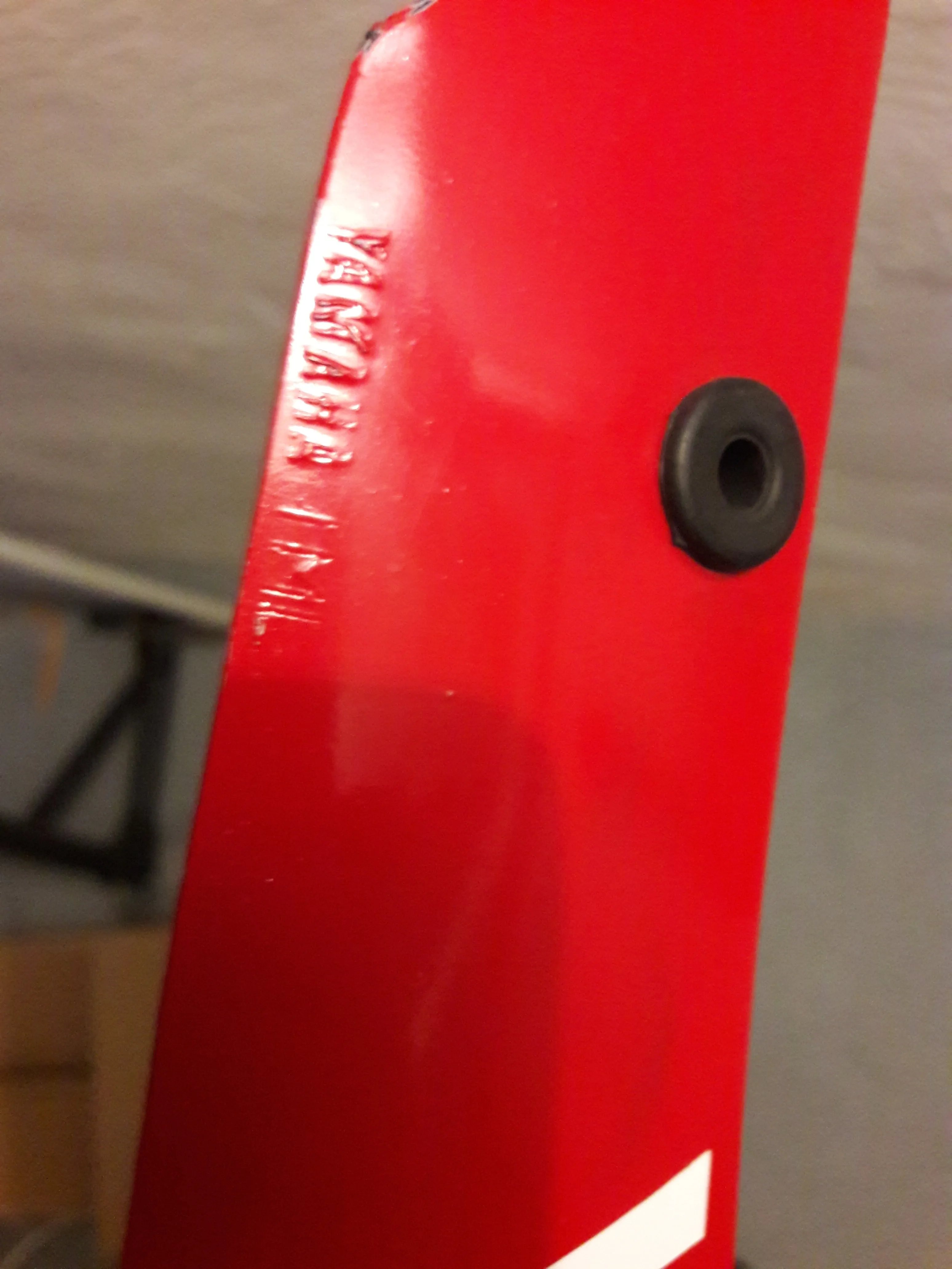

    die orginalen haben innen einen Hitzeschutz eingeklebt und es findet sich an der Innenseite die Teile-Nummer eingeprägt,die mit 1FM... beginnt
  • danke jochen... also hitzeschutz ist drin. eine teilenr. konnte ich bis lang noch nicht finden, vermutlich schon zu viel lack drauf... aber ich werde am we nochmal ganz genau gucken.
    ich überleg grad...vielleicht ist die Nummer auch aussen zu finden,jedenfalls am Rand an den hinteren Enden

  • so, fast ein jahr später habe ich ein paar originale 1fn rahmenunterzüge bekommen. jetzt muss nur noch der Lack vom Bug... die stelle mit der kennzeichnung ist gefunden, hoffentlich bekomm ich das hin ohne die kennzeichnung zu zerstören...

    vorm Lacken prüfe noch,ob der Krümmer genug Platz hat oder Du was ausschneiden musst,weil der orginale sich in dem Bereich so verschnörkelt und deshalb weniger Platz braucht.
  • ja werde ich nochmal gucken. aber ich hab schon als ich den speedpro krümmer montiert habe den spoiler angehalten. normal müsste da genug platz sein.
