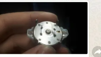

  • sorry, möchte ungern ein neuen theard auf machen, tacho drehzahlmesser wurde von einem spezl zerlegt und stellte sich raus das leider der motor kaputt ist, war bei meinem freundlichem yamaha händler aber dort gibt es nur die komplette Armatur, jetzt mal meine frage wo kann ich so ein motor auftreiben ?
  • Kauf dir einfach eine Aramatur auf Ebay und bau da den Drehzahlmesser aus da sparst dir ganzklar Geld.
    Hab ich bei meiner FZR auch schon machen müssen.
  • ok danke schön für eure antworten
