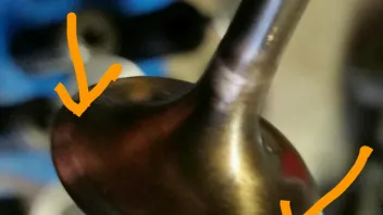

  • Die Kante hier auch etwas weg nehmen, bei manchen Ventilen steht diese Kante ganz schön ab.
    Fertig sieht es dann so aus.
    Für die optik bringt es sich was aber wenn der motor zu fett läuft setzt sich das recht schnell wieder mit Ölkohle zu.
    Säubern ok, aber zuviel würde ich da nicht machen.
    Wichtiger ist das saubere einschleifen.
    Die ventile müssen ohne eingebaute federn dicht sein.
    Ich teste das immer mindestens 5 Minuten lang mit Benzin im Kopf.
    Kommt da nichts, schließen sie dicht.
    Fürs einschleifen hole dir grinding paste aus England, das teroson zeugs hier ist Mist dagegen.
  • Beim Einschleifen machen die Hobbyschrauber auch den Fehler, zu viel zu schleifen, wenn es geht noch mit dem Akkuschrauber.
    Dann entsteht am Sitz eine regelrechte Hohlkehle und das Ventil ist eigentlich für den Müll.
    Zart von Hand einschleifen muss reichen. Wird es nicht dicht, muss nachgeschnitten werden.
