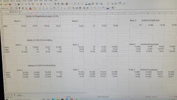

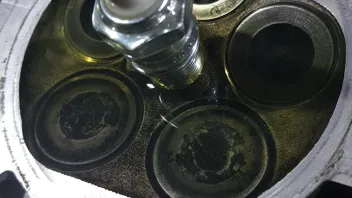

  • Die schlechte Bank lässt sich doch prima nachhonen auf den ersten Blick
  • die ist auf jeden fall in der engeren auswahl. werde die und die bank 2 mit zum motorinstandsetzer nehmen... dann soll er sich nomma nen bild machen.
  • Kommt auf die Kolben an
  • yes... da bin ich gerade an der auswertung...
  • hab dir gerade bilder von meiner Bank geschickt
