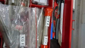

    mein glück ist jetzt, da ich immer auf der suche bin, das ich in der schweiz von einen ehemaligen rennstall viele sehr gute teile
    aufkaufen konnte. unter anderem org. yec vergaser zubehör. düsen, nadeln, düsenstöcke usw. und sofort.
    auch neue motorenteile die es nimmer gibt. neu. der matze baut mir aus den ganzen sachen bis auf ein paar wenige teile die er hat
    einen sp - kilo motor und dann eben mit den 39 flachis.

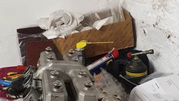

    so mal zurück zum thema: mitlerweile hat sich viel geändert aber noch nicht so viel getan.
    dieser motor wird jetzt ein 2la, ypse, 3le, ace und wieseco mix.

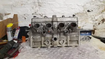

    also rumpf bleibt von der 2la, darauf kommt die 3le bank mit wiseco 1040ccm kolben inkl 3le pleuls und 3le kopf. getriebe wie geplant ypse mit ganganzeige. ansaugstutzen und gaser von der ace. gepimpte ölpumpe.
    den 3le kopf habe ich gerade beim motorenbauer um die bohrungen von den stehbolzen etwas tiefer machen zu lassen.
    das gehäuse liegt noch immer in 2 teile, das ölspiel der kw und pleuls ist noch nicht ermittelt.
    es ist mir zu kalt.
    ausserdem warte ich noch gespannt ob die 2la wiseco kolben aus den usa irgendwann mal kommen. das wird aber dann eine andere baustelle.

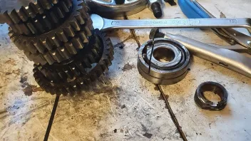

    die tage habe ich das getriebe vorbereitet, bis auf ein Lager, was ich verpennt habe zu bestellen ist es soweit bereit und die ausgangswelle wartet jetzt geduldig in der gefriertruhe auf das lager.
    das ausgangslager und die hülse runter zu bekommen war ne katastrophe. ich hab die flex zur hilfe genommen.
    ich frag mich allerdings warum das so sein muss. warum ist die hülse auf der lagerseite nicht vernünftig angefast, so das man den Abzieher dazwischen bekommt? ...leute war ich am fluchen.
    einmal stand kurz die ganze werkbank in flammen... das gas vom eisspray hatte sich bemerkbar gemacht ?
    Heute war es entspannter, pleuls der 3le montiert und ölspiel ermittelt. ist alles im grünen bereich. ausserdem habe ich die steuerkette gegen die der 3le getauscht, da diese etwas kürzer ist und das auch sein muss.
    danke mattes.
    wenn das lager da ist kann ich das gehäuse wieder zusammen setzen.

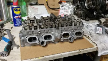

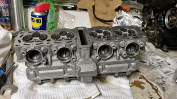

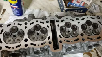

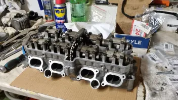

  • 3le Kopf?
    Und was sind das für einlassventile?
  • Du weisst dass das innere EV anders ist als die beiden äußeren?
