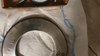

ich werde mir definitiv erstmal so nen ring leihen... dann stelle ich mal nach messschraube ein und vergleiche mit dem ring. ich melde mich dazu wieder.

hab schon ne anfrage wegen nem einstellring gestellt... dannmache ich erstmal interne tests... und wenn ich dann noch lust habe, gebe ich dem kollegen noch den zylinder mit in die QS

so jetzt hab ich noch 2 leihgaben für weitere versuche und um meine ergebnisse mit einer genauen uhr zu kontrollieren...ich bin gespannt

ja morgen. für heute bin ich durch. und die uhr mit den tausendstel fordert mich ganz schön... weil man noch nen ruhigeres händchen braucht.
aber das kalibrieren mit dem ring ist auf jeden fall 10mal leichter wie mit der bügelmessschraube
