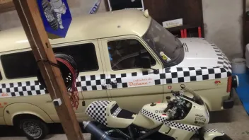

Fertig
Schöne Kombi. Der Transit ist fett👍
